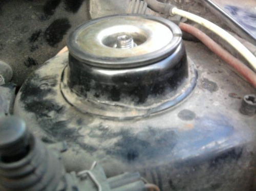

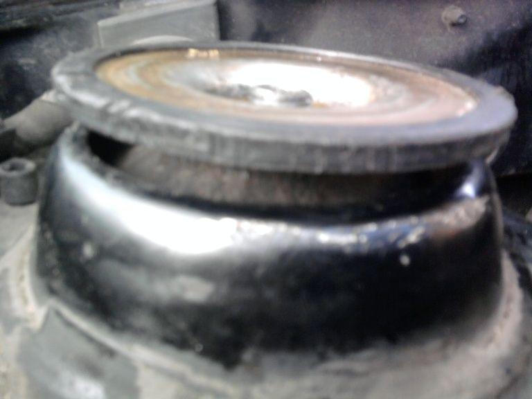

mam taki problem jak na zdjeciach
jedna poduszka dolega do kielicha a druga nie dlaczego !! ! bo juz 2 dni walcze i nic mi nie wychodzi ?? ??

Z tego co pamiętam...i jeśli pamięc mnie nie myli...to z tą poduchą która przylega do kielicha jest coś nie teges...szpara powinna byc.

zdecydowanie tak, nie bardzo wiadomo co, źle chyba coś zmontowałeś u góry kolumny. No chyba że tą pierwszą fotkę robiłeś na podniesionym a drugą na opuszczonym samochodzie

auto stoi na kolach nie jest podniesione na zadnym podnosniku !! !! wiec jakies sugestie nawet mechanik zdziwil sie rece mu opadly .

A przy jeździe słychać jakieś stuki ?

tak z tej strony co jest poduszka docisnieta do kielicha .

Ja bym powiedział, że stało się tam coś z guma która idzie na amortyzator. No ale trzeba to rozebrać i sprawdzić.

napewno masz coś zle tam zmątowane prawdopodobnie masz niedokońca wkręconą tą nakrętke co skręcasz całość do kupy ;)

no oki ale dlaczego jedna strona wystaje i nie sciska kielicha a druga sciska wiec ktora strona jest dobrze go juz zglupialem ?? ?

wszystko do kupy jest skrecone juz mocniej nie da sie

Panowie to wrescie ma dociskac czy ?? ? kture zdjecie jest dobrze zlozony amor z poduszka ?? ??

Najprawdopodobniej szlag trafił łożysko amortyzatora. Ten talerzyk powinien być trochę dalej od kielicha. Tam jest właśnie takie łożysko gumowo metalowe. Wydaje się że jest do wymiany.

Myślę że jakby łożysko tyrafiło to przeciwnie, talerzyk byłby za wysoko a nie opierał się o kielich.gucio, nie ma tam jakiegoś pomieszania elementów starego typu i nowego? Kiedy to zauważyłeś? Co robiłeś same poduszki zmieniałeś czy amorki czy co?

panowie juz doszlem do tego co bylo , po pierwsze poduszki amorow to nie byly od tego modelu auta zalozylem stare poduszki i wszystko pasuje jak ulal . Teraz musze tamte oddac i juz wiem jakie maja byc poduszki i takie kupie i zaloze nowe.
