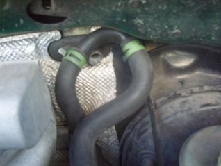

Powodem jest cieknaca nagrzewnica. Nie wymienilem jej jeszcze. Odcialem doplyw plynu do nagrzewnicy. Nie doplywa do niej plyn. Mam nadzieje ze nie spowoduje to zadnego zwarcia lub jakiejs innej niespodzianki. W zalaczniku umiescilem zdiecie zastosowanego obejscia.
Obejscie nagrzewnicy

alexxx304
1Z OETTINGER MOTOR
Silnik: 1.9 TDI 90KM
Dołączył: 08 Lis 2010
Posty: 49
Skąd: Lubelskie/Lubuskie ;]
Wysłany: 2011-04-07, 15:36   wymiana nagrzewnicy
wymieniałem kiedyś nagrzewnice w golfie 3 ;)
krata piwa na dwóch i pół dnia roboty, sama chłodniczkę kupiłem na szrocie za 25 zł przed tobą dużo gimnastyki i rozkręcania sprawdź czy płyn nie wyżarł ci tej gąbeczki co jest na tych kanałach bo nagrzewanie ci będzie lecieć wszędzie
