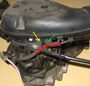

Witam.
Jestem po weekendowej walce z dolotem :D
Problem tkwił w wężyku od serwa-Było podłączone bezpośrednio (czerwona linia)
Natomiast ten krótki wężyk wystający z plastykowej obudowy (zielona strzałka) zwisał sobie niezaślepiony.
Wyjście z lewej strony plastykowej obudowy było puste (żółta strzałka)
Jaka jest rola tego zaworku w plastikowej obudowie? tego który ja miałem nieszczelny???
Wszystko wyczyściłem i TERAZ wydaje się być szczelne.
Zresetowałem kompa.
przejechane 300km i żadnych problemów z obrotami- nic się nie wiesza ani nie faluje :D
Zobaczymy tylko na jak długo...
Plik ściągnięto 11258 raz(y) 15,4 KB
Ostatnio zmieniony przez panzer jager 2010-01-25, 08:57, w całości zmieniany 1 raz

panzer jager,
Troche nie rozumiem twojego ostatniego postu. Piszesz ze problem był z czerwonym wężykiem ale z nim nic nie robiłeś. A co do tych dwóch zaworków wystających z obudowy monowtrysku to chyba oba powinny miec na siebie załozone węzyki czy jak??? Napisz dokładniej co żes zrobił bo możliwe ze u mnie jest podobna sytuacja i temu świrują jeszce troche obroty

Wysłany: 2010-01-25, 10:15
Piszę w formie przeszłej- to chyba wystarczy.

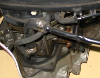

Foto prawidłowego podłączenia.
Plik ściągnięto 11239 raz(y) 19,62 KB
