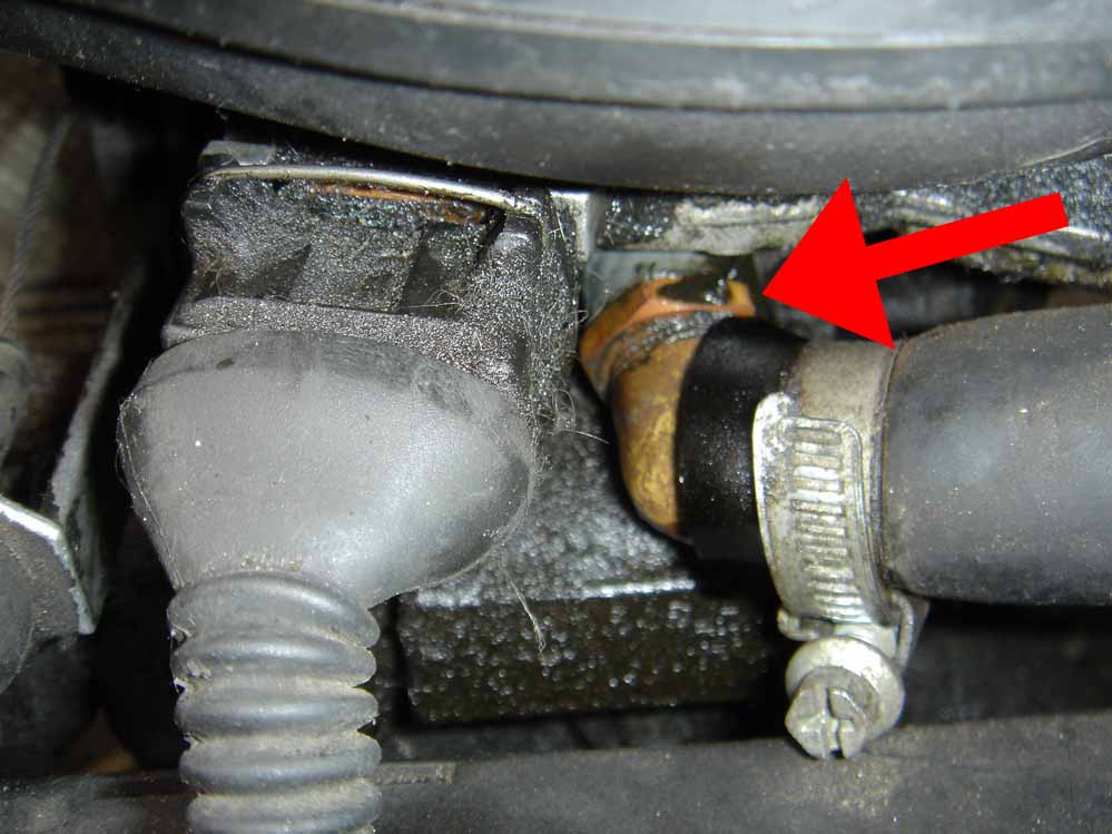

Postanowiłem napisac małą przestrogę, jeśli autko zaczyna Wam delikatnie szarpać, prawie nie zauważalnie, ogólnie ciut gorze jeździ, to od razu zajrzyjcie w to miejsce...
nikt nie wiedział co to może być, dopiero wczoraj zostawiłem auto u nowego mechaniora, nigdy u niego nic nie robiłem. Pierwszy koleś, który podczas wymiany uszczelki pod deklem oraz króćca zauważył, że przewód od gazu coś jest za luźny. Dzisiaj podjechałem do gazowników, co się okazało, metalowa rurak, w któą się wpina przewód idący do parownika prawie sie oderwała... Trzymała się już ostatnimi sił, nie musze mówić co cby było jakby się urwała totalnie podczas jazdy...
Załączam fotkę, gdzie to jest, pod wtryskiem.

no bomba! pewnie nie kojarzycie, ale ja mam problemy z szarpaniem na benzynie a na lpg jezdzic swietnie. to tym jak bylem u kolejnego mechanika i na próbe wsadzaliśmy inny wtrysk to sie okazało, że mam to co Ty Spyro-zaaaje....ście luźne łącze instalki lpg z wtryskie. ój mechanik długo się namęczył, żeby to uszczelnić. a ile się naklął na gazowników pieprzonych!! zresztą ja też. tylko dziwne było to, że nie miałem jakiegos szczegolnie duzego spalania gazu.
sprawdzcie to bo cholera wie jak te lpg sa montowane.. moja ma dopiero pol roku!

No ja też nie miałem większego spalania, tylko szarpało... Najlepsze jest to, że gdyby nie wreszcie sensowny mechanik (polecony przez kumpla z tej branży) to nadal bym z tym jeździł i słyszał kolejno - Bento tak ma. Facet od razu mi pokazał, że coś jest z tym nie tak, a byłaby niezła bania jak podczas jazdy urwałoby się to i nie musze mówić co byłoby dalej... Dlatego też napisałem to jakko przestrogę, bo niestety mechanicy w tym kraju nie bardzo znają się na autach...
Co do instalacji gazowej to wszystko było OK, tzn nie moge słowa powiedzieć na gazowników, którzy ja zakłądali, po prostu po tylu latach wyrobiło się i puściła sruba... Także tu zawinił czas, a nie źle założona instalacja...

Rzeczywiscie mogło byc gorąco i to bardzo, w pore Spyro zainterweniowałeś gratulacje , niech to będzie przestrogą dla innych , LPG to LPG niby bezpieczniejsze od benzyny ale jest jeden warunek trzeba naprawde doglądać wszystkiego i dbac o najmiejsze szczegóły.
