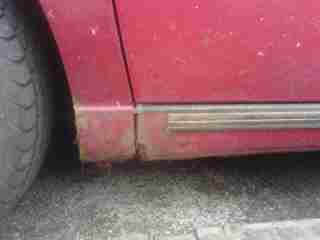

U mnie też to miejsce pod lewarek przy lewy progu zaczeło się trochę podginać, co z resztą widać poniżej:

A co do gleby i podnoszenia....nie chcę Cię martwić....i mam nadzieję że moje prognozy się nie sprawdzą ale chyba czeka Cię wymiana progów. Hydraulicznym lewarkiem to raczej na bank nie podjedziesz pod furkę na glebie....u mnie było jakies 30-40mm luzu ale wiadomo jaką ja mam zawiechę.

chyba Tygrysisko rozwiał wszelkie wątpliwości. Jeżeli chodzi o tą "szynę", którą Tygrys wskazał, to jeżeli próg metalowy jest ok to nie ma prawa się wgnieść.
kielbasssa u Ciebie wgniotło się, bo może właśnie masz progi do wymiany. Lepiej zdejmij te nakładki progowe i sprawdź w jakim masz stanie progi.

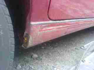

zdjelem listwy wyczyscilem progi fajny maja kolor taki nie wyblakly ;/ no i fakt jest rdzy troche na progu musial bym fote trzepnac i pokazac ogolnie odradzam pakiet listw progowych i radze posciagac

kielbasssa, teraz to Ci zostaje tylko wspawanie nowych progów oraz dorobienie nowym wzmocnień....puki co to wrzuć te listwy listwy na furkę co bo nie było widać rudego...
A co do podnoszenia to puki co zostaje Ci tylko podnoszenie za podłogę....ogólnie za podłogę jest lepiej....nawet jak masz całe progi to podnosząc za nie oryginalnym lewarkiem to uszkadzasz konserwację....no i za podłogę jest szybciej.

nie no nie bede ich juz zakladal wyuczyscilem i jest jak jest niebawem to zrobie tz te progi drogie nie sa wiec dam rady :D a co do podnoszenia to jeszcze sprawa nie rozstrzygnieta w sumie dodal bym zdjecia ale chyba nie wiem jak ;/

poczekaj kombinuje cos zmniejszam rozmiar fot
Plik ściągnięto 18658 raz(y) 7,71 KB
Plik ściągnięto 18660 raz(y) 8,19 KB

Wysłany: 2009-06-26, 20:06
widac chyba cos co ?
