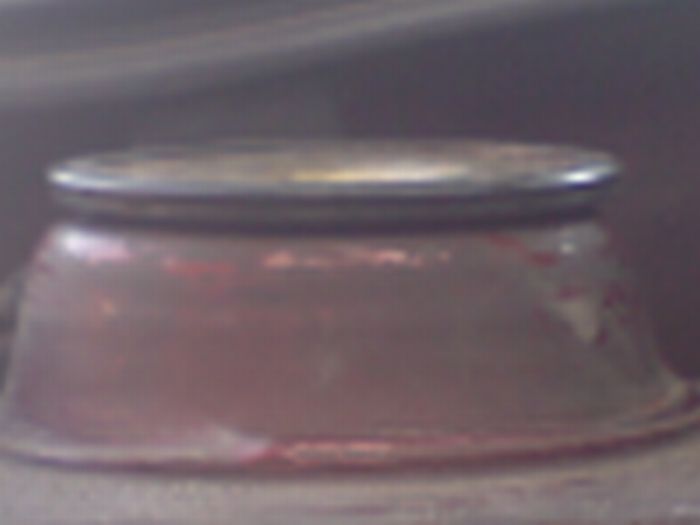

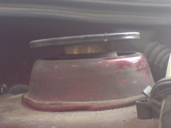

problem moj polega natym ze cos mi tam stuka , poztym jak podnosze maske to takie okragłe blaszki ktore sa zamocowane do amortyzatora z jednej strony dotykaja kielicha a z drugiej strony sa nad kielichem . jak byc powinno???

tak mam na prawym kielichu

a tak na lewym

popatrzcie w swoich ventylach jak jest uwas

ale co mi dały te strony z ksiażki??? jak wymienic to ja wim ale którą??? która jest prawidłowo ułożona

Rafal86lbn napisał/a:
chciałem Ci tylko pokazać...co gdzie idzie itp....

u mnie jest tak samo nawet po wymianie mechanik powiedział ze ten typ tak ma ;)

tez mam u góry
Wysłany: 2009-02-20, 19:14
powinno troszkę odstawać.

koledzy problem rozwiązany.zła była ta prawa , co leżała na kielichu. wymieniłem na nową i dalej to samo . Ale trafił mi sie wyjazd tak ok 50 km i tak zostawiłem. Ale po powrocie do domu ja podnosze maske i już jest ok.Widocznie musiała sie ułożyć w kielichu poduszka. A i wielkie dzieki Tygrysisko za foto :oklaski:
