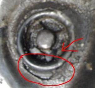

Panowie dziś znalazłem przeczyne mokrego dywanika z tyłu - biteks czy coś tam ktorym pomalowana jest podłoga odłupał sie wokół tego gumowego korka i zaciekało.
No i mam pytanie czym to teraz zakonserwowac? Narazie zalepiłem silikonem - ale środek jeszcze nie włożony - wiec pytam bo nie bardzo sie znam :P Może ten silikon wystarczy od środka a od spodu czymś gumowatym do konserwacji to zrobić? czy zrywać silikon i lepić czymś innym?

kolego silikon moze blache zniszczyc jak masz uniwersalny uzyte.....kup taka zaslepke na pewno bedzie w sklepie motoryzacyjnym... nie jest droga pewnie... a jak chcesz uszczelniac czyms to dekarski silikon- nie niszczy blachy:) siedze w budowlance to chociaz w tym pomoge:)

silikon jak najbardziej dekarski jest - a zaślepka jest ok tylko coś od spodu pewnie konserwacja poszła a od środka chlapie bo wokół popękał ten "lak". wyczysciłem osuszyłem i zalepiłem sylikonem - jutro bede skladał podłoge i nie chciał bym jej znowu rozbierac - bo ta robota nie należy do najciekawszych!!!

możesz to miejsce zakonserwować dobrym podkładem i dać na to bitexu
ale żeby było to ok-musisz wyciągnąć zaślepkę i zakonserwować z obu stron.
zobacz inne zaślepki....
jest taka lipa że łapią wodą i pod gumą to gnije wszystko.

ja bym to zasmarował- bitgumem i powinno być git. albo jak masz dostęp do kogoś kto kładzie baranek na podwozie to niech ci strzeli w to miejsce ;) tak będzie najlepiej.

zlotykamil, daj lepsze foto tej zaślepki...chyba cos tam wyczaiłem ale pewny nie jestem... :mysli:
sory ale juz wszystko złożyłem bo samoch był potrzebny - i tak chyba do wiosny to zostawie, myśle że spokojnie korki od spodu da sie wyciągnąc i zrobić to jak należy - bo pogoda nie sprzyja teraz konserwacji spodu
A co Ty tam wyczaiłeś? Mam jeszcze takie jak ci pomogą
i przepraszam za jakość ale to tylko telefon
szkoda że nie miałem żadnego "laku" - śpieszyło sie i trzeba było złożyć podłoge - zrobiłem tak wszystkie zaślepki - mam nadzieje że wytrzymają

ja to bym wyciągał ta zaślepkę oczyścił najdokładniej jak to możliwe ,odtłuścić następnie minią a na to bid gum, biteks 2 -3 warstwy i nowe zaślepki na koniec a najlepiej je na mokro jeszcze wcisnąć ...aby nie żaden silikon o odczynie kwaśnym ....ale to jest zły czas na takie zabiegi ...trzeba czekać do wiosny aż cieplej sie zrobi ,na ta chwile tylko można sie ratować jak to zlotykamil, zrobil

o....to jest to...tez bym tak robił...
na darmo to zabezpieczenie nie odstało...coś mi tam śmierdzi...nie wiem co bo nie mam dobrej foty....ale na odległość czuję coś niepokojacego....

tu nic nie trzeba uszczelniać....trzeba zabezpieczyc żeby rudy sie nie rzucił ;)

no właśnie dlatego ta woda sie dostaje do środka ?? być może blacha podkorodowała- i do tego zmierzam.

być moze, ale z własnego doświadczenia wiem, że jeśli nie ma rudego to i nic nie odstaje....trochę czaje te klimaty bo latem sam podłoge konserwowałem.

nie wyciagałem zaślepki ale podnosiłem oczyściłem i ogladałem dokładnie - anie śladu rdzy, przynajmiej od środka. Jakiś tydzień temu zmieniałem olej i oglądałem podłogę jak stał na podnośniku - na pierwszy rzut oka też niby ok
