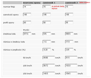

galka74
gałka
Wiek: 50
Dołączył: 16 Lip 2007
Posty: 37
Skąd: suchedniów
Wysłany: 2008-03-07, 18:26
pomogła tabelka:)
dzięki wszystkim za pomoc i info
pozdrowionka
