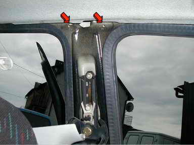

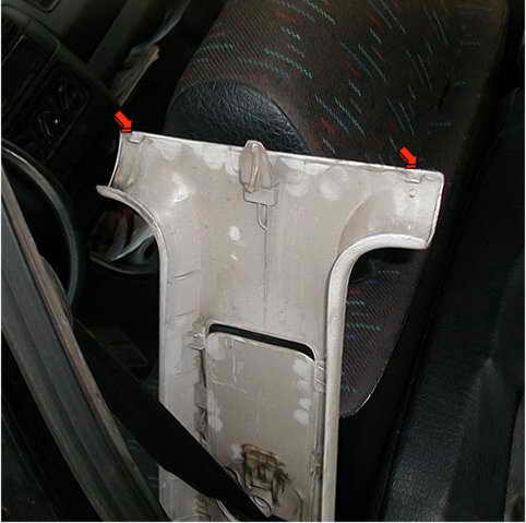

"rydzek2" dobrze mowi a ja tu mam kilka fotek co byś wiedział gdzie zatrzaski są, ja to robie tak: owieram drzwi przednie i tylne, wsiadam do przodu, rozkładam siedzenie tak aby nie przeszkadzało no i zaczynam walke z tym :] od prawej badz od lewej podwazam no i palcami delikatnie trzeba szarpnac co by zatrzaski pusciły tylko zwróć uwage na zdjecia jak sa zatrzaski
[ Dodano: 2008-02-04, 19:57 ]
opis przygotowany przy pomocy fotek które zrobił: "grzesiek@vwgolf.pl"
a tu masz jak to wygląda po zdjeciu tego plastiku
