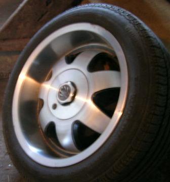

Witam,
Prosiłbym o komentarz na temat felg...
Podobają się czy nie...
Może ocenę w postaci punktu(ów) od 1 do 10...
Plik ściągnięto 13584 raz(y) 17,67 KB

ja tam lubię ranciochy :D Choć wzór średnio mi ię podoba ale sam rant jest boski...
Wysłany: 2008-01-19, 20:08
ja mam identyczne a jakie masz Et ?? ?? daje maxa :tazz:
Wysłany: 2008-01-20, 00:36
min 15 cali z dobrym laczkiem na odpowiedniej glebie i bedzie good !

Wysłany: 2008-01-20, 10:50
lesny1982 napisał/a:
... a jakie masz Et ?? ??...
ET 25

Wysłany: 2008-01-20, 15:56
no to super ja mam chyba 28 ale nie pamietam i tre o nadkola normalnie lakier zrywa i oponke dobrze trze na normalnym zawieszeniu takie miekki jest :strzela:

z tym et bedziesz mial problem . jesli jeszcze gleba wchodzi w gre , to bedzie trzeba pozezbic troszke . ogolnie fajne . troche stary , aczkolwiek dobry wzor .

Wysłany: 2008-01-21, 00:39
nie napisales najwarzniejszego srednicy i szeroksoci i rozmairu opon bo ET jzu podales...
daje im 6/10

Wysłany: 2008-01-21, 21:44
MAPET napisał/a:
Opony jakie są założone to 195/50 15"
Wysłany: 2008-01-21, 22:44
a srednica i szerokosc felgi???????????

Wysłany: 2008-01-22, 17:41
MAPET napisał/a:
Średnica 15"
Szerokość felgi 7"
Wysłany: 2008-01-22, 17:56
moze lekko obcierac o blotnik... lepsze by bylo ET 35

Witam!!
Fele są zaje-fajne :oklaski: Sam się przymierzam do zakupu ale też nie mam pojęcia jaki muszą mieć rozmiar żeby nie obcierały? Na pewno bendą to 15cali
Pozdrowionka:Darecki
Wysłany: 2008-01-22, 19:18
ok 7-7,5x15 ET 35-40

Wysłany: 2008-01-23, 08:03
MAPET napisał/a:
Nic dodać nic ująć...
Zawierzyć należy tunerowi...
Będą obcierać...
Dzięki
Wysłany: 2008-01-23, 10:31
ja ma 7J*15H2 ET28
Wysłany: 2008-01-23, 10:34
i co nie obciera? jaka opona? jaka zawieszka?
Wysłany: 2008-01-23, 11:17
obciera oponka 195/50/15 zawiecha oryginalna :zšb:
