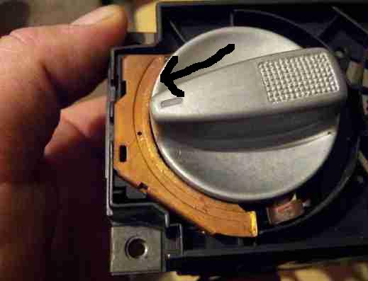

Dziekuje za pomoc. Mam jeszcze pytanie, hotdriver wspomnial wyzej o mojej walce z thermotronikiem, Zdjalem panel ogrzewania i zobaczylem ze przy pokretle nie ma wogole tych baszek i tej jakby to nazwac kostki co na niej jest ta blaszka. Gdzie mam tego szukac i jak to sie fachowo nazywa ??

Wysłany: 2013-11-02, 20:42
chodzi ci o taką blaszke??

Wysłany: 2013-11-02, 22:50
Tak dokladnie o ta wogole tego nie ma u mnie... POwinna tez byc taka mala blaszka przy pokretle tez nie ma.

Wysłany: 2013-11-03, 12:18
Ogólnie samych blaszek nie kupisz musisz jechać na szrot albo od kogoś z forum kupić cały panel nawiewu i zamiast wymieniać cały panel bo tam są trudne do zamocowania linki wyciągnąć tylko te blaszki co brakują i zamontować u siebie. Najpierw byś musiał rozkręcić ten panel i zobaczyć czy z tyłu jest on wogóle podłączony bo może być że ktoś specjalnie to wyciągnął bo jest zepsuty wentylator i robił jakieś spięcia zobacz ten temat może on też ci pomoże
http://www.vwvento.org/porady/thermo/
no i to sobie poczytaj
http://forum.vwgolf.pl/vi...=86124&start=14

chodzi o te zaczepy które lubią popękać :P
Potwierdzam i byłem u siebie delikatny :D Plastik po 20 latach robi się kruchy :P
