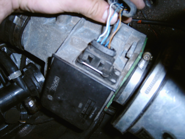

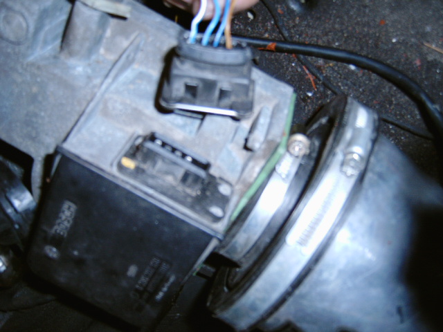

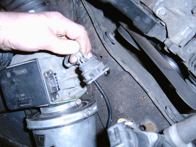

Nie mam dla ciebie dobrych wiadomości
Używane chodzą od 350 do 800zl
Nowy kosztuje 2500zl w Polsce
Sam kiedyś szukałem no było bardzo ciężko
Aktualnie mam 2 sztuki ale to jest na wagę złota nie do sprzedaży
A to co kamilzmc podał to nie do twojego
Plik ściągnięto 5083 raz(y) 150,83 KB
Plik ściągnięto 5083 raz(y) 111,43 KB
Tak on wygląda
Plik ściągnięto 5083 raz(y) 109,16 KB
