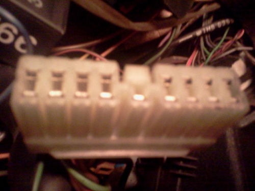

od czego jest ta kostka ??
znalazłem ją dzisiaj po otworzeniu klapki od bezpieczników, z lewej strony skrzynki bezpieczników. Dodam że nie świecą mi lampki w drzwiach ( w ogóle nie ma napięcia na kablach) chociaż mam pociągniętą instalacje pod te lampki.

Podobna do sterownika centralnego ale pewien nie jestem

ta kostka najprawdopodobniej jak kolega Piotr_Goldap, pisze że to do sterownika centralnego
sam posiadam kostkę (brak sterownika) i chciał bym zamontować ale nie wiem jaki sterownik ma tam być ?? może ktoś wie czy VW montował seryjnie albo jak można dowiedzieć się jaki sterownik powinien być ??

Wszystko z alledrogo z właśnie taką kostką.. ;) Za 60zł wychaczysz taki sterownik z wszystkimi domykaniami, ale bez alarmu (bo to g... jest niepotrzebne).. ;)
np.Takie coś
A jeśli chodzi o lampki to bodajże dwuwtykowe zielone bądź żółte kostki.. Takie malutkie.. Mają być wpięte do bezpieczników.. Musisz grzebać.. ja też miałem wypięte.. i się głowiłem dlaczego nie ma napięcia.. ;)

Dokładnie ten wtyk można odpiąć albo zostawić a jak się kupi nowy ster jest również do niego nowa kostka.

czyli ta kostka jest od sterowania centralnym, tak ? to pod co powinna być podpięta skoro u mnie centralny normalnie działa ?
KamyczeQ masz może jakieś foto tej wtyczki od światełek w drzwiach ? gdzie to dokładnie powinno się znajdować? zdejmowałeś skrzynkę z bezpiecznikami?

Ale centralny ci działa z pilota?Jeżeli tak może byc również opcja ,że centralny masz oddzielnie a ta kostka jest od sterownika alarmu,ale raczej wydaje mi sie ,że to powinien byc jeden sterownik.VW chyba oprócz licznika nie ma takiej szerokiej kostki

Podziękował.U siebie miałem zamontowany sterownik z pilotem i alarmem.Musiałem go wywalić ,po odłączeniu i podłączeniu aku się pozamykał i mechanik musiał obejść odcięcie zapłonu przez alarm bo pilot zgubiłem :mur: .Dobrze ,że akurat stałem na warsztacie .Z jednej strony to dobrze ze go wywaliłem bo fiksował.A centralny działa z kluczyka więc chyba jest chyba jeszcze jeden sterownik albo komp tym steruje ,nie wiem.Nowy sterownik leży i nabiera mocy od listopada :faja: .
