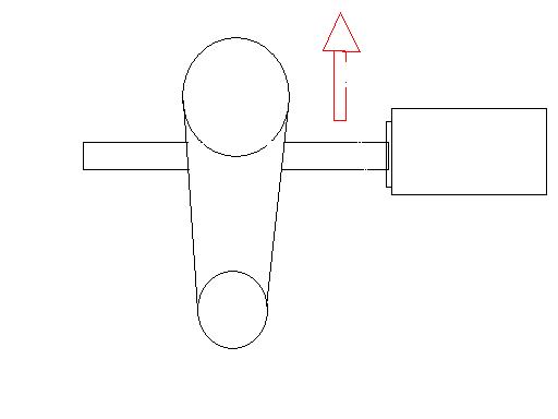

tyle to ja wiem, tylko ja bym prośił o jakiś dokładniejszy opis, największy problem mam z rączką od szyb :evil:
Wysłany: 2006-04-04, 14:37
z tym tez mialem klopot dopiero kolega co ma warsztat mi pokazal ciezko mi bedzie ci to wytlumaczyc a nie mam zdjecia,ale sproboje wiec tak jak masz korbke i uchwyt za ktory lapiesz zeby nia krecic to od spodu wloz w poprzek srubokret i musisz puknac w ten pierscien ktory jest na glownej osce w zdluz korbki musi przeskoczyc i wyjdzie poza obrys korbki a pozniej normalnie ja sciagniesz,nie wiem czy mnie zrozumiales ale inaczej nie umiem tego wyjasnic
[ Dodano: 2006-04-04, 16:07 ]
mniej wiecej o to chodzi plastykiem nie jestem ale sie staralem pozdrawiam
Plik ściągnięto 9390 raz(y) 9,75 KB

dzięki wielke Banderas_RR, dostajesz pomógł ode mnie, jutro to sprawdze
Wysłany: 2006-04-04, 15:37
nie ma sprawy po to mamy te forumzeby sobie pomagac a jak mam o czyms pojecie to lubie sie tym podzielic,pozdrawiam
Wysłany: 2006-04-04, 22:17
Banderas ale projekt odwaliłeś Pierwsza klasa :mrgreen:
Gdybym nie sciągał wczesniej chiba nie połapał bym się :D Ale już jakaś myśl jest , to jest najważniejsze ze kolega Bartek rozszyfrował :idea: z całym szacunkiem Banderas Brawo 8)
Pozdro
Wysłany: 2006-04-05, 08:09
problemem jest ze nie mam cyfrowki a tak wytlumaczyc albo narysowac to fakt bieda ale licza sie checi.kumpel to mi dwa razy tlumaczyl przez telefon i na koncu tak musial przyjechac mi to pokazac.pozdrawiam
