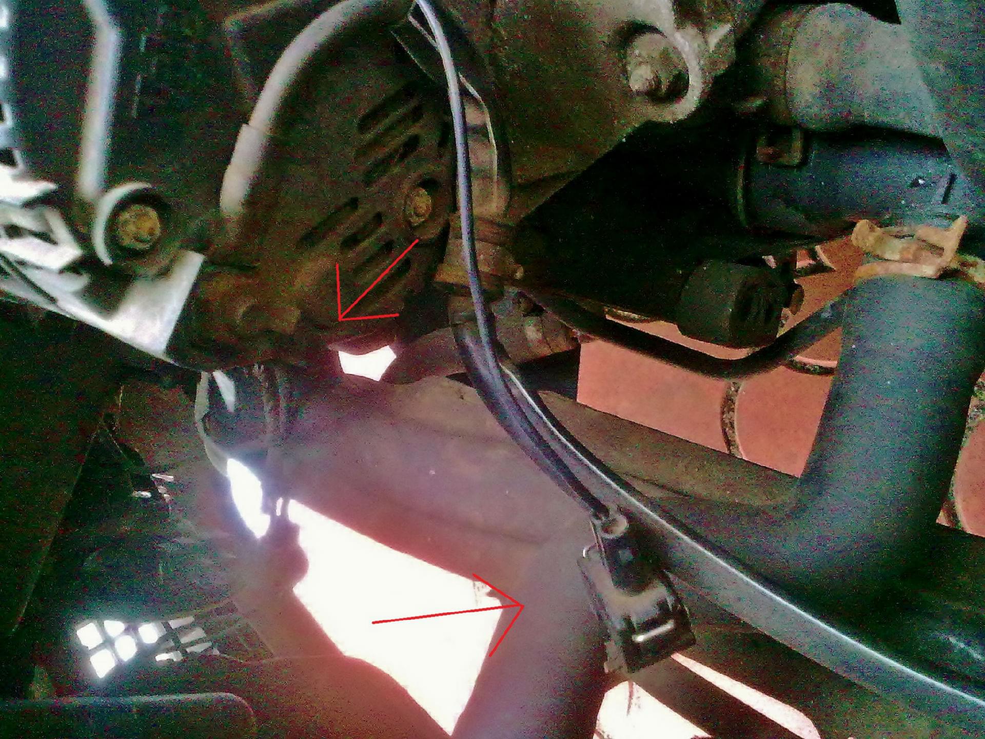

Zrobiłęm dziś fotke i wygłąda to tak jedna strzałka to ta zwisająca wtyczka a druga pokazuje gdzie na alternatorze jest urwane gniazdo

Na alternatorze powinieneś mieć w takim razie miejsce na nakrętkę na kluczyk 8mm i tam ten kabel powinien być, Ktoś widocznie zmienił alternator na inny model i tam jest wzbudzenie na oczko, a nie na wtyczkę.

a powinno wyglądać tak... :P
http://imageshack.us/phot...0212205201.jpg/
i niema tam być oczka pod nakrętkę bo to Valeo a w nim jest gniazdo wychodzące z płytki diód altka...

I tak właśnie jest tylko ta wtyczka jest wyrwana bo w środku wtyczki jest gniazdo urwane :) a na alternatorze jest miejsce gdzie to wszystko było.
Da się to jakoś naprawić wymontowując alternator ? czy trzeba zmieniać cały alternator ?

jak go wymontujesz to napewno coś się da zrobić. odkręć wierzchnią osłonę a zobaczysz czy to jest w całości z diodami bo nierozbierałem tego i niewiem napewno, może uda się ją wyciągnąć z wtyczki i wkleić :hmmm: a jak nie to wtedy zostaje albo wizyta u elektryka(napewno bedzie miał jakąś używkę z rozbiórki) albo sklep z elektryką... :(
