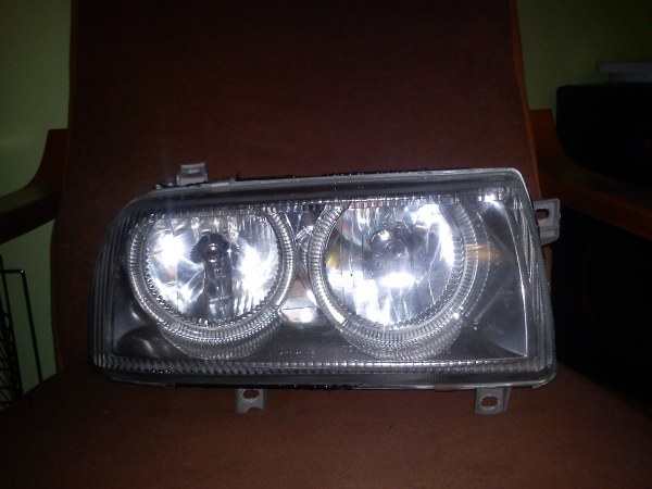

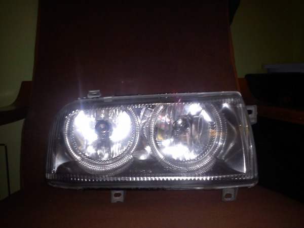

Witam was koledzy!
Otóż zakupiłem do swojego Ventyla,naprawde okazyjnie bo za 120 zł lampy przednie "ANGEL EYES CHROM"
Pytanie swoje kieruje do wszystkich którzy użytkują już tego typu lampy, możecie podzielić sie swoją opinią? Lepiej oświetlają drogę niż seryjne? Czy macie dobrą metode żeby przy zmianie na światła drogowe świeciły razem z e światłami mijania? Fabrycznie przełącznik raczej przerobić sie nie da, czytałem też o zastosowaniu zworki w skrzynce bezpieczników ale nie wiem czy ten patent nie obciąża instalacji.
Lampy jeszcze mam nie zamontowane bo czekam na przejściówkę zeby podłączyć lampy pod "stare" złącze lamp.

na zwykłej żarówce świecą tak sobie . trochę lepiej niż ori . można wrzucić zenona ale zaraz usłyszysz dziwne opinie . co do świecenia drogowych z mijania wspólnie to trzeba zmienić włącznik przy kierownicy na taki który występował w golfie z lampami na H1+H1 i wtedy jak włączysz drogowe to będą świeciły się razem z mijania

No ja właśnie disiaj je zamontowałem, świecą fajnie, lepiej niż oryginalne lampy, też troche sie meczyłem z reggulacją ale już jest o0k. Z tego co mi wiadomo to klosza do tych lamp sie nie dokupi.
