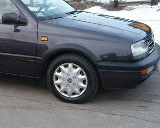

większość tematów na forum dotyczy tylnego zawieszenia, ja zapytam w czym może tkwić problem jeżeli moje autko gry naciskam na przód siada nieznacznie, a jak jadę po wyboistej drodze to praktycznie nie czuć amortyzacji... tylko strasznie :mur: tłucze. z czym może byś problem, dodam że amorki wymieniłem na olejowe jakieś 4 miesiące temu.
Wysłany: 2011-10-17, 17:15
Pewnie masz jakieś obniżajace spreżyny.
Poka foto z boku jak to wygląda-bedzie lepiej ocenić. ;)

to stare zdjęcie jeszcze dawnego właściciela ale tylko takie mam, na dodatek to jest na zimowych kapciach 175/65, jak będę miał jakieś lepsze zdjęcia to wstawię
z tej strony był zawsze troszkę wyższy o jakieś 2 cm

To chyba jednak seria, wiec moze sa gdzies luzy w zawiasie ??

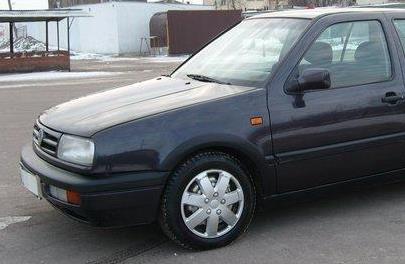

z tym ze to seria to bym polemizowal. ja mam silnik 1.9D do tego byly kola 185/60R14 i wygladal tak:
ale mimo wszystko cos musi byc w zawieszeniu skoro tlucze. jak nie ma luzow to moga byc amortyzatory. np. gazowki maja to do siebie ze bardzo czesto wala mimo iz sa dobre.

chopin87 napisał/a:
Auto z sierpami i bez inaczej wyglada, poza tym wychodziły sprezyny o rożnej twardosci, co sie odbijało na wysokosci auta.
