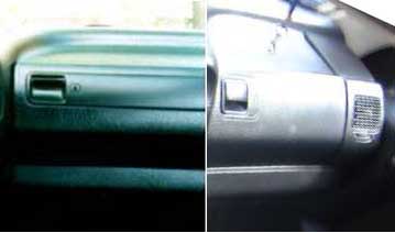

Zresztą na zlocie porównamy, bo ja mam schowek od Golfa 3, nie od Vento, więc możemy wylukać jakie są róznice opróćz tego , że drzwi od schowka w Vento mają ten długi pasek przez całą szerokość, a mój schowek nie ma...
poniżej fotki z mojej Ventki, jedna ze schowkiem jaki był oryginalnie, druga fota ze schowkiem z golfa (taki mam do tej pory)

:D sprawdziłem na ETOSIE i wszystko się zgadza klamki takie same. Jutro jeszcze zobacze w mądrych księgach. Możliwe że w jakimś modelu i roczniku VW wprowadziło jakieś zmiany. Kto widział ten wie, Spyro widział tak więc jest jakaś różnica, ja tylko opieram się na tym co podają katalogi. Pozdrawiam :D

pasuje od golfa sam to robilem :]
obudowa jest inna ale srodek jest identyczny :OK:

le kurw.... a ja juz zaczalem wypalac lutownica wieksze dziurki w schowku (zeby luzniej chodzila to stara klamka, co ja probowlem polutowac... na szczescie jesli beda takie same, to jeszcze dam rade takowa zamontowac (az tak nei napsulem... :D ) ale jesli na zlocie ktos ise poswieci i rozkreci schowek od strony zamka od srodka (ktos z schowkiem od trojki) to bede mu bardzo wdzieczny :)

u mnie tez uwalilo sie w klamce ten taki palec co nadusza na ten mechanizm, mam ta wersje szeroka w schowku ze to wszystko jest polaczone z takim plastikiem, kuppilem za 14 zl na allegro i przelozylem sama klameczke
