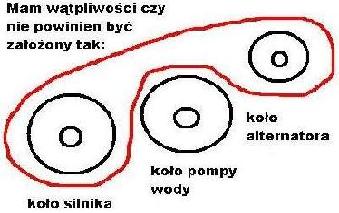

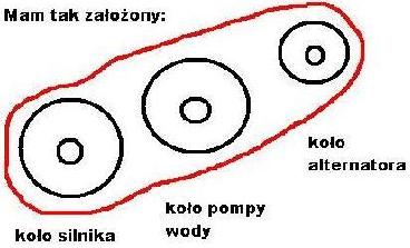

Witam. Od miesiąca jestem posiadaczem VW Vento GL 1.8 90 KM silnik ABS. Moje pytanie dotyczy paska klinowego, ktory w moim przypadku napędza pompe wody i alternator. Jak on ma byc zalozony bo co do obecnego zalozenia mam wątpliwosci.

To masz dobrze założone chodź te koła nie leżą w jednej płaszczyźnie czyli ninii prostej a narysunku jakby to tak wyglądało.

Wysłany: 2008-02-27, 21:31
mniej więcej kolego coś takiego masz:
Wysłany: 2008-02-27, 21:33
Dokładnie o to mi chodziło. Z reszta na pasku od wewnątrz tu gdzie sie styka z kołami są takie rowki, jakby szyny, koła tez maja takie cos i to idealnie pasuje.

Wysłany: 2008-02-27, 21:45
Tygrysisko ma 100% racji
Wysłany: 2008-02-27, 22:10
Nic dodać nic ująć :-)
W niektórych autach występuje pasek założony jak pokazuje kolega Majkel ale na pewno w nie naszych ventkach 1,8

Wysłany: 2008-03-07, 10:16
Oj Spyro i tu się mylisz> Trafiłem tak nietypowo założony pasek w ventylu, to była moja pierwsza wymiana psaska i jak szwagier kupił pasek do ventyla 1.8 aam silnik to go za cholere nie mogłem założyć. NAwet był spowrotem w sklepie i gośc mówi że na bank to jest właściwy.No to musiałem podejrzeć w innej ventce jak to jest i dopiero załóżyłem jak powinien być także cuda są mSpyro niestety musiał to robić wcześniej jakiś Mac Gayver :tak:

Wysłany: 2008-03-07, 19:02
A ja mam jak na pierwszym rysunku tylko ze ja mam TDI
