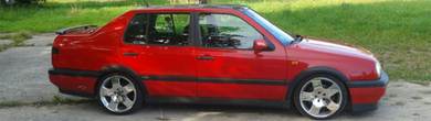

Na ten sezon szeroka stal 15" 8,5/9,5J, jeszcze tylko opony zmienić bo są balony.
Mój Venciak
Wysłany: 2014-03-10, 15:18
Dobry kolorek do czerwonego autka, i fajne tło na fotce :P

no zacnie że venciak poszedł w dobre ręce,jak patrze na temat to przypomina się mój złomek podobne prace podobny styl i kolor felg wydaje mi się słuszny do czerwonego ,bo wiadomo czerwone szybsze,,jedyne co to nie wiem czy to fotki czy błotnik w którym masz wspawane wlot ma inny odcień.

zacnie ze vento trafiło w twoje ręce widać że ma dobrze ,jak patrze na prace to przypomina mi się mój projekt złomka kolor felg wydaje mi się słuszny do koloru nadwozia bo wiadomo czerwone jest szybsze ,jedyne co to mi się wydaje że błotnik w którym masz wlot ma inny odcień albo to tylko foty
