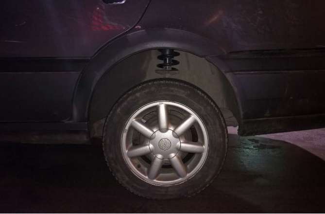

Wysłany: 2015-02-03, 21:48
Przemek napisał/a:
Wyglądają tak są.o tyle ze pręt grubszy jest. Mam takie sprężyny wyjęte z B3 combi
Przemek i reszta. Posłuchałem Cię i wziąłem sprężynki od b3 passata i jest problem bo zrobiła mi się wersja CROSS. Co teraz ciąć sprężynę ? a jeżeli tak to o ile zwojów ?

Wysłany: 2015-02-03, 21:52
Sprężyna ma grubszy zwój więc możesz ją skrócić ze dwa zwoje i tak nie powinna dobijać.
