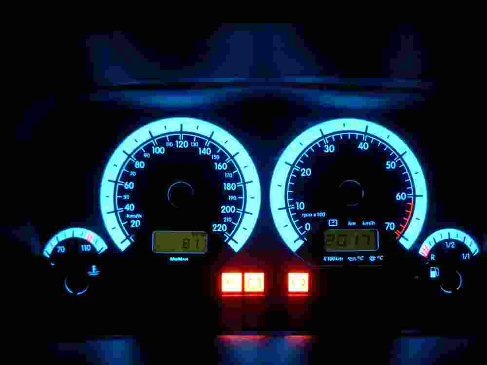

Witajcie koledzy! Zamontowałem dzisiaj do swojego Ventyla tarcze Indiglo od MoMana.
wszystko w miare jakoś wyszło tylko chciałbym zamontować podświetlane wskazówki, nie bawiąc sie w farbki fluoroscesyjne. Czy ktoś z was ma tego typu przeróbkę w swoim vento? jeżeli tak to czy mógłby udzielić info jak dobrze przerobić sobie wskazówki?? z góry dzieki za info
dodałem fotkę jak to wygląda :dresik: :dresik: :dresik:

Hejka super sprawa :D . Mam wskazówki od Bory 1.9 TDI. Planuje też takie coś ale na razie mam tylko wskazówki i jeszcze nie świecą. Planuje je podłączyć mniej wiecej tak:
W otwór gdzie wchodzi wskazówka wsadzić kawałek cienkiej tekturki aby wystawała i wchodziła w wskazówki tak aby czerwone światło nie świeciło na tarcze a do drugiego końca tekturki przylepić małe dwie djody. Tu zdjęcie moich wskazówek.

Kolego? to podświetlenie ci jeszcze nie działa na tych wskazówkach tak? Tarcze śą dostępne na allegro wraz z inwenterem nie zbednym do świecenia tarcz dałem 197 zł ale efekt jest dobry.... jeszcze tylko wskazówki i lalka..... a ty kolego od czego massz te wskazówki?

No na razie nie podłączałem jak to zrobię to nagram to :) tylko trzeba skręcić takie tarczki :D Twoje jest 1 klasa gratuluje udanego efektu :)

nie jestem pewny czy to od tego zależy ale lepiej omijaj liczniki z anglika bo kupiłem coś takiego i ośki są grubsze od ventowskich :) ogólnie to masz do wyboru polo, golf IV, bora i passat b5...i tu jeszcze kwestia jaki kolor chcesz uzyskać bo jak inny niż czerwony to musisz bezbarwnych szukać ale w Twoim przypadku najlepszy efekt da chyba czerwony kolor :) są też gotowe zestawy do podświetlenia wskazówek jakbyś nie miał możliwości lutowania tego wszystkiego

skończone w sobotę a taki wstępny efekt...ciąg dalszy prac w tym tyg mam nadzieję
http://www.youtube.com/wa...eature=youtu.be
tylko niestety prawdziwego odcienia ani efektu na filmiku jak zawsze nie widać...

Dużo czasu ci zajeło zamontowanie tych ifueł?? zapodasz jakąś instrukcje??
Mam juz swój patent ale nie chce czegoś zepsuć...

mi 2 dni bo robiłem trochę na raty a do tego u mnie będzie to dopiero początek projektu podświetlenia i wyglądało dużo bardziej skomplikowanie :) u Ciebie myślę że z dzień się zejdzie góra :)
instrukcję mogę Ci zdjęciowo wysłać jak zrobić wyświetlacze negatywy a co do licznika to już tylko zależy jaki masz :) mój to TRW electronic i szczerze cieszę się że taki mi trafiło przerabiać :) raz że wyświetlacze nie były polutowane do płytki a po drugie pod blatami zegarów mam ponad 2 cm wolnej przestrzeni do płytki wyświetlacza nie licząc silniczków:)
Po pierwsze polecam Ci wskazówki w deseń tego co mam u siebie bo i w nocy i w dzień ładnie wyglądają ale co już wybierzesz zależy od Ciebie:)
Po drugie dobra lutownica z w miarę cienkim grotem...kolbową jakoś mi zawsze nie szło więc lutowałem transformatorówką.
Diody oczywiście smd i rezystory to już też sobie dobierzesz...plus i masę złapałem z podświetlenia górnego licznika bo nie miałem miernika pod ręką żeby coś bliżej złapać a to i tak tymczasowo.
U mnie było wystarczająco miejsca żeby diody stały na boku tzn świeciły wprost na nóżkę wskazówki. W liczniku z którego brałem wskazówki diody z kolei leżały na plasko i efekt też był dobry więc musisz sobie sprawdzić jak je ustawić żeby nie przeszkadzały. A co do montażu to kropelka według mnie wystarczająca.
A i nie wiem jak u Ciebie ale u mnie torx 5 był potrzebny :)
