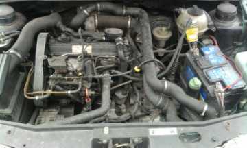

Witam ostatnio zakupilem VW Vento 1.9 TDI 90km rok 1994, co mnie dziwi to to ze wenciak ma reczne ssanie... z tego co patrze po samochodach na allegro i innych forach nie ma silnikow TDI z recznym ssaniem co najwyzej jest D albo TD ale nie TDI. Sinik wyglada jak bylby TD ale ma ta dodatkowa chlodnice (interculer) po prawej stronie na dole stojac przed maska i ida tam dwa weze tak jak w TDI, Czy ten TDI wyszedl taki fabrycznie czy byl to TD z dolaczonym interculerem i przerobiony na TDI? bo juz sam nie wiem. Dodam jeszcze ze na tylnej klapie ma napis Vento CL TDI a slyszalem ze CL wersje to moga byc tylko w D i TD. Prosze o pomoc. Po numeze VIN jak sprawdzalem wyszlo na to ze jest to silnik 1z czyli niby TDI ale boje sie o to czy nie jest to przekladka z TDI na TD i poprostu dolaczona ta druga chlodniczka mala z interculerem... w zalaczniku dodaje zdjecie silnika.

na zdjęciu za wiele nie widać bo jest słabej jakości. ale no moje oko to jest silnik TD z dołożonym interculerem . nawet pompa nie jest elektroniczna tylko jeszcze na linkę wiec to na pewno jest TD

jest tak jak w TD tylko ma przez to trochę więcej mocy. tdi z tego nie zrobisz bo TDI ma bezpośredni wtrysk paliwa a TD ma pośredni

Adriano, daj lepsze foto to bedzie wiadomo dokladnie ;) a z tej malej fotki to jak nic TD

nie nie było takiej wersji ja mam TDI z 94 roku i mam elektroniczna. tdi były montowane od 94 roku i ktoś u ciebie robił pewnie przekładkę silnika i założył TD a ze miał interculer gotowy to go tez podpoił i auto lepiej przez to będzie sie zbierało

na tym foto nie widze nawet przepływomierza więc to pewnie jest td

z tej fotki co mi wysłałeś to mogę Ci powiedzieć ze to jest na pewno TD ale zrób jutro lepsze foto i niech tez inni ocenia. jakbyś nie mógł jutro foto wstawić to tez mi wyślij to wstawię na forum
