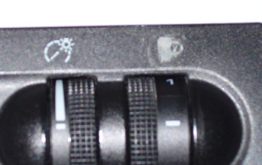

Co do zegarów to czekam na listonosza - jak będę montował gadżety to z pewnością porobię fotki i jakiś opisik więc cierpliwości.
A co do włącznika świateł to powiem Ci że to jest gruby problem.
Wszystko jest ładnie opisane TUTAJ ale niestety to tak tylko ładnie wygląda. Jako że kupiłem nowy włącznik, a mój stary nie bardzo nadaje się do użytku to wczoraj rozebrałem ten stary na części pierwsze. Trzeba mieć naprawdę dużo cierpliwości w rozbieraniu, żeby za dużo nie połamać. Ale samo rozbieranie to pikuś. Najgorsze jest to, że kolor zielony powstaje dlatego, że te znaczki są od spodu pomalowane zieloną farbą! I tak jak jest w tej poradzie napisane - trzeba ją jakoś zmyć. Ja wziąłem od mamy zmywacz do paznokci i niestety zmyłem trochę więcej niż trzeba :( Na szczęście miałem ten komfort, że mogłem go zniszczyć, bo jakbym zniszczył nowy to bym się nieźle wnerwił ;)
Jak będę miał więcej czasu i ochoty to będę dalej testował na tym starym i dopiero jak znajdę jakieś dobre rozwiązanie to zabiorę się za nowy. Ale na razie priorytetem są zegary, a ten włącznik zostawiam na kiedy indziej ;)

Problem jest z tym zaznaczonym elementem bo na jego lewym końcu jest ta sprężynka.
Ja najpierw włożyłem sam ten element (prawie do końca) bez samej sprężynki i tej białej końcówki.
Jak obrócisz ten włącznik w prawo to zobaczysz taki widok:
I ja przez ten zaznaczony otworek wkładałem dopiero tą sprężynkę razem z tą białą końcówką. Łatwo nie było i kilka razy musiałem na podłodze szukać wystrzelonej w kosmos sprężynki ale tak długo próbowałem, że w końcu udało mi się to włożyć na miejsce :)
Nie wiem jakby Ci to inaczej opisać...

dokładnie tak - mi osobiście strasznie nie podoba się to zielone podświetlenie w całej Ventce więc powoli je zmieniam ;)

Rozebrałem bez problemu , sprezynka tez luzik ale tak jak Gavel zmyłem za bardzo tą farbe :dół:
może wezmę jakiś cienkopis czarny i zamaluje te styrane miejsca , jestem już u kresu wytrzymałosci ..
ale dam rade :mrgreen:
