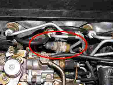

Mam problemy z odpalaniem na mrozie.
Prawdopodobnie nie włącza się ssanie. Nie wiem jak się dokładnie nazywa ten element który odpowiada za włączanie ssania. Będę wdzięczny za podanie nazwy i przybliżonej ceny :P
Zaznaczyłem go w kółku na zdjęciu.
Podawałem napięcie bezpośrednio do tej części i nie działa w ogóle, natomiast po włączeniu zapłonu na złącze napięcie przychodzi.
Mechanicznie nic nie jest zapieczone można poruszać linką która steruje ssaniem.
Więc wychodzi na to, że trzeba to wymienić w całości.
Jak koleś popchnął palcem ssanie to odpala od razu. Więc na 100% problem leży właśnie tutaj.

  Wysłany: 2008-12-14, 01:12   foto do postu - strasznie trzba to zmniejszać
foto elementu

i jaki rocznik auta?
Wysłany: 2008-12-14, 10:48
co to jest zaznaczone świeca ??
Wysłany: 2008-12-14, 11:22
elektroniczne cięgno ssanie jak się nie mylę
Dzięki :) brzmi z sensem.

hmm to jest przyspieszacz zaopłonu
powinienes miec w srodku dzwigienke
Ostatnio zmieniony przez FWD350 2008-12-14, 20:21, w całości zmieniany 2 razy

aha to pewnie jakos elektrycznie sterowany jest ten przyspieszacz.działa w połaczeni z czujniekiem temp.musisz sprawdzic dzaialanie silownika lub podłaczyc sie pod vaga on ci prawde powie

Podobne do termostatu woskowego który steruje ssaniem w pompie.

mam taki sam problem,to jest jakas cewka która ma wypchnąc cięgno do przodu i to steruje ssaniem.o dziwo moja cewka na mierniku pokazuje opór a i tak nie chce się nawet ruszyc,dzisiaj byłem w serwisie vw i podali mi cene 300 zł.Tak więc pozostaje tylko używka albo przeróbka na linkę,pozdrawiam.
