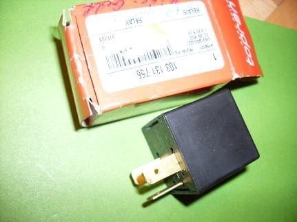

besamel napisał/a:
czy jest on tam gdzie bezpieczniki?
dokładnie tak, tylko bardziej schowane. kwadratowa kostka, tak to wygląda:
sorry, ale nie pamiętam jaki ma numer
ps. bez sensu jest sprawdzać coś. co kosztuje 16 zł w sklepie kolego :faja:

przekaźnik od kierunków powinien być w prawym górnym rogu. :tazz:

faktycznie był to przekaźnik. Daje wszystkim pomógl bo każdy miał racje i doprowadził mnie do usunięcia usterki.

Czy przypominasz sobie jaki był numer tego przekaźnika?
21 bez 22 z hakiem do przyczepy bodajże
