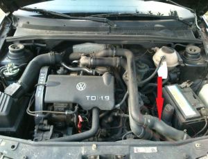

Chodzi mi o tą rurę którą zaznaczyłem czerwoną strzałką na zdjęciu.
Od czego ona dokładnie jest, jaką rolę spełnia. I czym grozi to że mam ją pękniętą ??

Rura ta jest od intercoolera, tedy powietrze idzie od turbiny do IC. Czym grozi? Spadkiem dynamiki jazdy, kopceniem na czarno, trybem awaryjnym.
