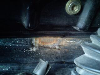

Wiem że ten temat jest na forum ale ja mam jakby troszkę inny, wiec dziś podłożyłem podkładkę pod drzwi w celu ich podniesienia lecz albo za dużo się podniosły albo za mało potem jak się mniej więcej udało to za duże szpary były ale obcierania o błotnik z likwidować nie moglem wiec zostawiłem to wszystko. na dole są foty może wy coś mi poradzicie bo sił już do nich nie mam;/

kolego właśnie próbowałem i potem jak te podkladkę dałem na dole to później miałem problem z tym zatrzaskiem co drzwi zamyka na słupku jak za czołem go regulować to za czeły się szpary robić tak jak na obrazkach jak już niby było "dobrze" to znów przód był źle ale jak bym nie zrobił to i tak ocierało o błotnik a znowuż jak zrobiłem żeby nie opcierało to wogólę poezja się zrobiła. i nie wiem czy czasem jakiegoś lepszego blacharza żeby on mi może jako pomógł bo sam nie dojdę a nie chce czegoś spierdzielic.
Tak w zasadzie do dopiero teraz zaczołem się zastanawiać czy on nie był bity bo problem opuszczonych drzwi jest z oby dwóch stron tylko przód, i prawa strona tylko opciera i na dodatek lewy blotnik rdza
