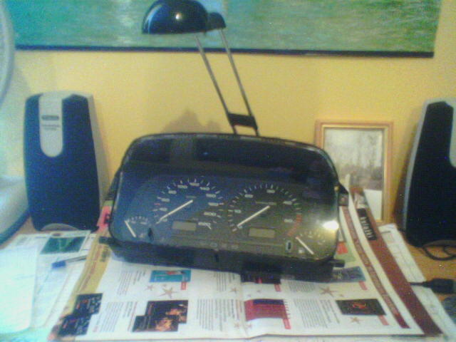

Pochwale się, że dziś wziąłem się za samodzielne rozkręcanie Ventki ;)
Celem było dostanie się do zegarów i zobaczenie jak to wszystko wygląda od kuchni. Jak wiadomo pierwszy raz jest najtrudniejszy ale jakoś mi się udało więc jestem z siebie dumny :]
Przy okazji pozbyłem się tego okropnego zielonego koloru podświetlenia który strasznie mnie drażnił. Na razie wyszedł kolor taki żółtawy ale dla mnie i tak lepiej niż ten zielony. Ale cel do którego dążę to oczywiście czerwony :OK:
Najważniejszym faktem jest oczywiście to, że udało mi się to wszystko poskładać później do kupy i nie zostały mi żadne zbędne części (no oprócz tych na ostatniej fotce).
Byłem tak zaoferowany całym procesem, że o fotkach na początku zapomniałem ale jak zakupie niezbędne materiały to przy ich montażu postaram się nie zapomnieć wziąć aparat to może jakaś porada z tego wyjdzie :mysli:
Przez chwile w pokoju czułem się jak w Ventce.

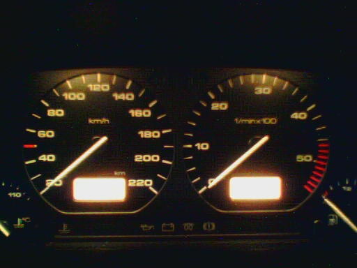

Po ponownym zamontowaniu świeci się tak
Plik ściągnięto 20870 raz(y) 25,66 KB

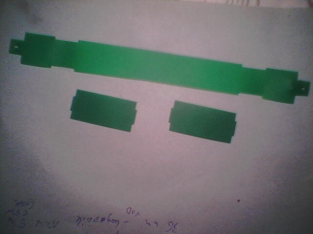

A oto jedyne części jakie mi zostały ;)
Plik ściągnięto 20870 raz(y) 25,14 KB
Wysłany: 2006-12-01, 21:04
to gdybyś mógł opisać wymianę tych ochydnych zielonych posków byłym wdzięczny bo akurat staram się wymienić podświetlanie
Wysłany: 2006-12-02, 02:02
Gavel poprostu je wyjął i tyle, no nie?
TO jest bardzo proste, po rozłożeniu zegarów od razu widzisz ten długi pasek (pod białym długim plastikiem z żaróweczkami, a po zdjęciu wyświetlaczy zobaczysz te malutkie paski i gotowe. Wyjmujesz je i już. Choć to połowiczne rozwiązanie bo żeby mieć jakiś fajny kolorek musisz założyć jakieś diody i ja polecam osobiście neonik jako główne podświetlenie (katoda, nie żaden niby neon z diód led).
Wysłany: 2006-12-02, 10:25
dokładnie tak - tylko te folie wyjąłem
a nie jest to żadna trudność skoro robiłem to po raz pierwszy i to sam i dałem rade ;)
A, że to połowiczne rozwiązanie to się zgadzam i u mnie na pewno tak nie zostanie...

UF, u mnie jest już po zabiegu. Zrobiłem dokładnie tak jak Gravel. Efekt całkiem niezły w porównaniu z tą zielenią. Jeszcze tego nie widziałem w pełnym wdzięku bo musze poczekać do nocy ale po zdjęciach Gravela widzę że jest oki. Przy okazji wymieniłem podświetlanie pokręteł od nawiewu na niebiekie(takie trochę k&%wiaste)ale zawsze jakaś ucieczka od tej zielonej monotonii. Teraz to już nic z zieleni mi nie zostało.
GRAVEL: dzięki że umieszczenie zdjęcia swoich zegarów po całym zabiebu. Gdybym ich nie widział nie zdecydowałbym się na taki krok bo wydawało mi się że będzie to beznadziejnie wyglądać, a tak...przynajmniej po części zrealizowałem swoje plany odnośnie liczników. Ja też na tym nie poprzestanę...

Zrobiło się ciemno i oblukałem na żywo jak to wygląda i musze powiedzieć że całkiem, całkiem...napewno lepiej niż wcześniej.
Za to podświetlanie nawiewów niezabardzo tzn prawie wcale go nie widać. Chciałem w sklepie nuningowym kupić neon ale wcisnęli mi diodę led (22zł) bo neonów nie mieli. Wiem że Spyro otrzegał przed tym ale kupowałem ją już jakiś czas temu. Faktycznie z diodą nie poszaleję. Standardowa żarówka po zdjęciu z niej tej szklanej, zielonej jakby tulejki(która zabarwia światło) daje kilka razy mocniejsze światło niż dioda a przynajmniej o niebo lepiej podświetla pokrętła. Wkurzyłem się i wywaliłem to bardziewie, wrzuciłem zwykłą żarówkę ale już bez tej zielonej tulejki i teraz mam podświetlanie takie samo jak na zagarach i przynajmniej jest pod kolor i lepiej widać oznaczenia na pokrętłach bo na zielono to czasami ciężko było cokolwiek zauważyć.
Muszę powiedzieć że zarówno ten zielony pasek z licznika jak i owo "tulejka"(nie wiem jak inaczej to nazwać) strasznie tłumią światło. Dopiero teraz wnętrze mojego Ventyla w nocy przyzwoicie świecie. Wcześniej nadrabiałem to radiem, ale czerwone klawisze z białym lekko wpadającym w niebieski wyświetlaczem w połączeniu z zielonym podświetlaniem nie wyglądało zaciekawie.
