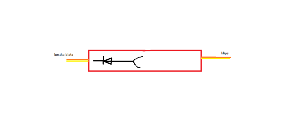

andrzej104513
Silnik: agg
Dołączył: 24 Sty 2012
Posty: 258
Skąd: Dęblin
Wysłany: 2014-01-25, 20:38   dioda
dioda

Skąd: Szczecin
Wysłany: 2014-01-25, 20:48
dobra to teraz powiedz gdzie lub z czym łaczy sie ten kabel co opisales go jako klips
andrzej104513
Silnik: agg
Posty: 258
Skąd: Dęblin
Wysłany: 2014-01-25, 20:54
z brązowym idącym od klipsa i rozdziela się do kostki Lpin2
hotdriver
Silnik: 1,9 TDI AJM
Pomógł: 48 razy
Dołączył: 14 Wrz 2013
Posty: 954
Skąd: Szczecin
Wysłany: 2014-01-25, 21:00
czyli łączy sie z brazowym i idzie razem z nim na pin L/2 tak?? haa teraz lepiej powiedz z jakiego auta masz ten zestaw rocznik konkretnie chodzi
