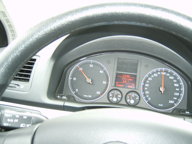

U mnie w nowym aucie przy 100km mam 2000 ob. przy 200 km równo 4000 ob.
Plik ściągnięto 11418 raz(y) 115,5 KB

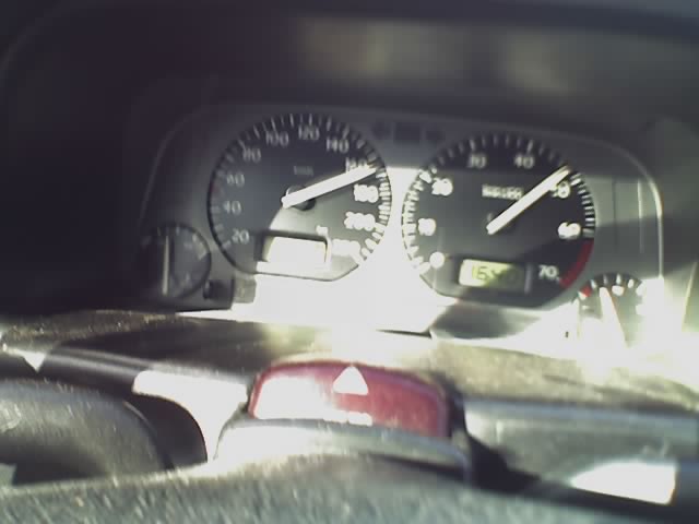

Wysłany: 2007-04-22, 17:24
5 bieg
Plik ściągnięto 11414 raz(y) 26,05 KB
