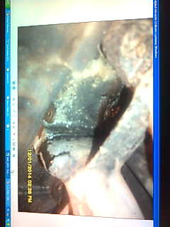

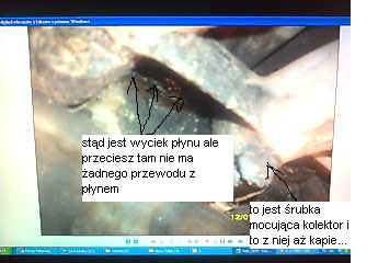

2.W okolicach kolektora wydechowego widzę płyn chłodniczy, tak jak by gdzieś ciekło z góry ale nie widzę żeby któryś przewód był walnięty...Skąd to może lecieć...???? Ten samochód to mnie normalnie :dostał: dobija

a dasz rade zrobić zdjecie tego kolektora?

czekaj czekaj... jak to z tego na zdjeciu cieknie płn chlodniczy? lol to jest przykręcone do głowicy.
Wysłany: 2014-05-07, 19:05
To jest kolektor wydechowy? A wyciek może być spod kolektora ssącego, do niego wchodzi wąż z płynem po prawej stronie, idzie przez kolektor do głowicy. Pewnie cieknie ci na łączeniu kolektora ssącego z głowicą.

nie no tak to odebrałem ze zdjęcia :D haha nie strasze spokojnie :P
Wysłany: 2014-05-07, 21:15
Musisz spuścić płyn chłodniczy z głowicy, zdjąć wtrysk, kolektor ssący. Tam będzie uszczelka kolektora i taka mała gumowa uszczelniająca to oczko od płynu.

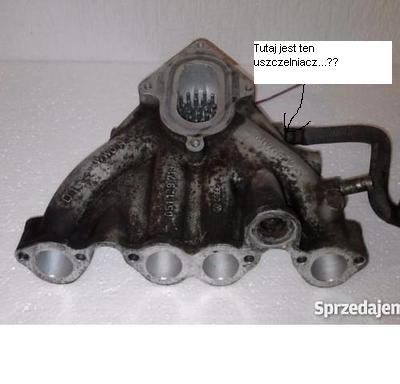

Paweł J wszystko jest składane na sylikon bez żadnych podkładek... Nie no tego to sam i tak bym nie zrobił z tym krokowcem itp.... Jutro podjade do sklepu i kupię ten uszczelniacz...
To z tam przecieka..??
Plik ściągnięto 12692 raz(y) 19,61 KB
Wysłany: 2014-05-08, 09:37
Ta uszczelka jest na foto od frontu, nad pierwszym od prawej wlocie powietrza do głowicy.

Dobra kupiłem ten uszczelniacz (smoczek) jak pan mi powiedział w sklepie... :] Dzięki wielkie panowie za pomoc jak by co to będę pisał.... Narazie idę zobaczyć to przeciw mgilenych bo coś nie święcą... Pozdrawiam...
